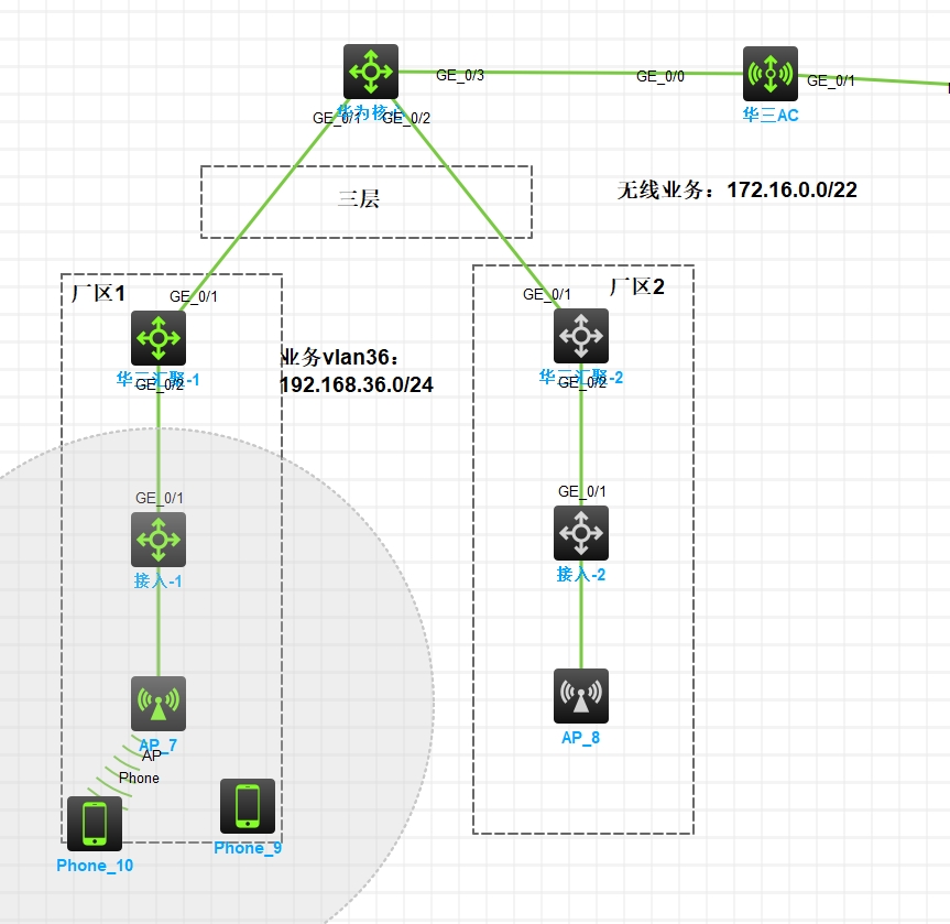

如图,无线控制器旁挂在华为核心上,下接两台华三汇聚,无线的业务管理网关和dhcp都放在华三的汇聚上面,AP通过option 43字段三层注册到AC上。华为核心和华三汇聚之间是路由口三层互联。在无线控制器上创建了本地转发无线服务模板,业务vlan36,在ap的射频上绑定了服务模板和业务vlan,并下发了map文件,但是目前终端接入无线网获取不到ip地址,请问是什么问题?是由于华为到华三之间是三层,无线控制器感知不到vlan36吗?

这个跟三层通信应该没关系。
1.首先要确认H3C汇聚确实能在vlan 36内分配地址。
可以在接入上写个int vlan 36,然后ip address dhcp-alloc,等一会儿后dis int br看看是否获取到了地址。测试完再把这个int vlan删了。
2.看看在汇聚上能不能学到终端的mac。
在终端连接wifi时,登录汇聚查一下能不能学到它的mac,是不是在vlan 36下学到的。如果是手机的话记得关闭随机mac。
3.确认一下map文件是否正确生效。
输入如下命令:
probe
wlan ap-execute all exec-console enable
随后退回<>视图,直接通过telnet登录ap(密码默认时h3capadmin),dis cur查看一下接口下的配置,看看是不是map文件写错了,某些配置没生效。

华为汇聚上有vlan36的网关,和开启了dhcp服务,并且可以分配地址了吗?
说错了,华为核心。华三汇聚上开启了dhcp服务的,可以分配到vlan36地址
zhiliao_oLJCMm 发表时间:2024-03-08 更多>>
华为汇聚上没有创建vlan36网关和vlan36,网关计划是放在汇聚上的。
