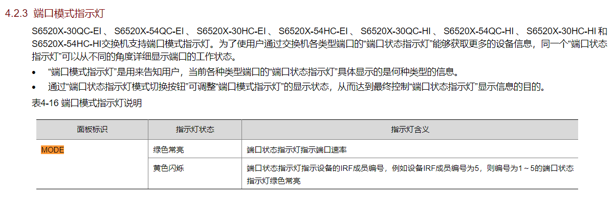

S6520-EI交换机面板mode按键,按一下后mode灯变黄,再按一下变回绿色,这个按键有什么作用?
粉丝:3人 关注:0人
看下安装手册:
https://www.h3c.com/cn/d_201706/998947_30005_0.htm#_Toc484013137
