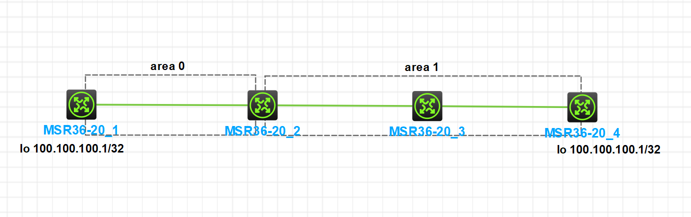

拓扑如图所示,R1与R2处于area 0, R2,R3与R4处于area 1, R2是ABR,在R1与R4引入lo外部直连路由,同时设置了接口cost值,保证了R3到R1与R4的cost值是一样的,但在R3无论设置rfc1583 还是 undo rfc1583始终是等价路由。R2同理

我是用的hcl模拟器做的测试,配置命令是: ospf undo rfc1583 compatible 但不知道为什么没有生效
扣你七娃 发表时间:2024-03-10 更多>>
