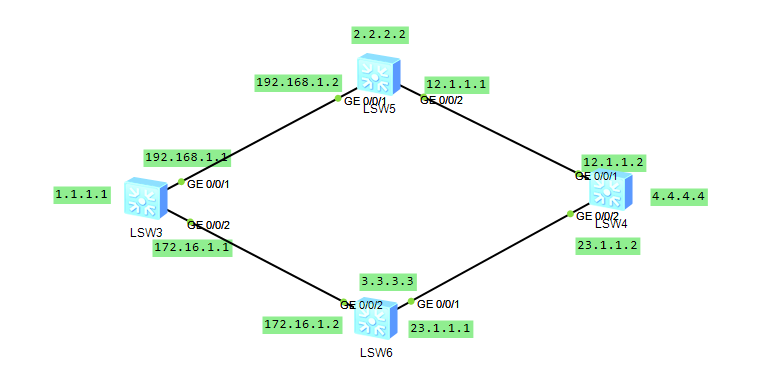

四台设备都运行ospf协议,因为是二层接口,还是参与了生成树,导致一条链路阻塞,这种情况下,我关闭stp,会产生环路吗?是否有更好的办法解决呢?

把生成树模式改成mstp

在您的网络拓扑中,如果关闭STP(生成树协议),确实可能会产生环路,因为STP的主要功能是防止网络环路的产生。在OSPF运行的网络中,尤其是在使用二层交换接口的情况下,关闭STP可能会导致广播风暴和MAC地址表不稳定,这可能会严重影响网络性能。
为了解决链路阻塞的问题,而不关闭STP,您可以考虑以下几种方法:
1. 优化STP配置:通过调整STP的优先级和成本设置,您可以控制哪些链路被激活,哪些被阻塞,以优化流量的流向。
2. 使用RSTP或MSTP:相比传统的STP,RSTP(快速生成树协议)和MSTP(多生成树协议)提供了更快的收敛时间和更好的网络利用率。
3. 配置端口快速转发:在某些交换机上,您可以为特定端口启用端口快速转发(PortFast),这样可以减少端口进入转发状态的时间,对于直接连接到终端设备的端口特别有用。
4. 使用链路层发现协议(LLDP):LLDP可以帮助您更好地了解网络拓扑,从而做出更明智的STP配置决策。
5. 网络重设计:如果可能,重新设计网络拓扑,以减少环路和提高冗余路径的效率。
6. OSPF优化:调整OSPF的配置,例如修改接口的成本(cost)值,或者更改网络类型,以优化OSPF的路由选择和收敛速度。
粉丝:11人 关注:7人
互联接口改为三层口
华为模拟器交换机应该是改不了三层口的,用MSTP负载应该就可以
