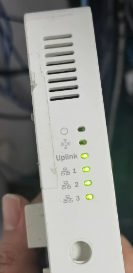

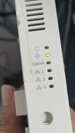

插到AC上,通电一会儿后就是按如下顺序轮训亮:电源灯、无线灯、UPLINK+三个网络灯同时,如此循环,没有然后
usb连micro-usb口也没反应
请问各位专家,这是不是AP坏掉了?

不一定是坏了,可能是系统版本丢失了
usb console  你看看其他的AP 连接上 好用把 ,
usb console 得用专门能传输数据的线才行,有的线只能充电不能传数据
回复拼命:
如果线好用,大概率是AP 硬件问题,线也同样没反应,换线尝试

嗯 有的线就是这样,我遇到过,所以你接到好用得AP上去看看线好用不

看看ac上ap的状态

插usb console看下

ac根本看不到

插usb console看下
