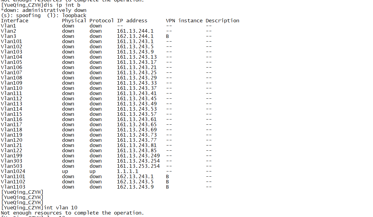

在创建interface vlan     三十余个后,无法再创建更多,提示资源不足,麻烦协助查询是否有其他方法
那没辙了,升级设备吧
粉丝:44人 关注:0人
这个是vlan 接口资源不足
硬件性能限制的,只能创建以上这么多vlan 接口。

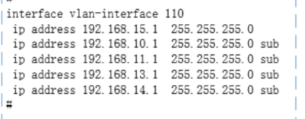

如果是增加IP段的话可以用同vlanif口不同网段的配置
ip address x.x.x.x x sub
