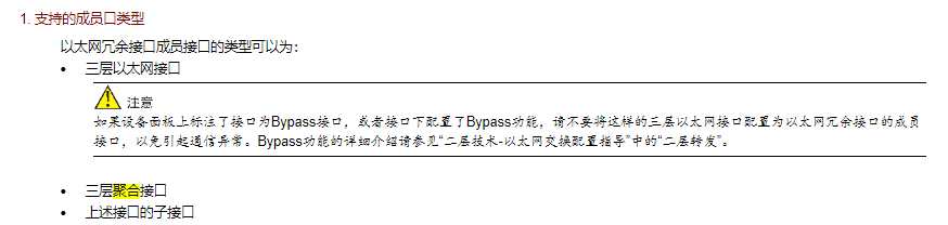

想要的效果就是2个虚墙,每个虚墙对接外部设备的3层以太网冗余接口1/0/17和2/0/17的连线都变为双线,也就是2个口分别都改为聚合口,以提升带宽。
请问是否支持3层以太网冗余接口这种端口改为聚合口,请提供下官方文档哪个章节讲了这个?另外配置了track联动,如果可以改成聚合口,应该注意些什么?

如果是冗余主备的话,建议使用冗余组加冗余口实现真正的冗余
可以
先把物理口聚合起来,在把reth口下的member interface 改成聚合口就行。
interface Reth17
member interface route-agg  1  priority 100
member interface route-agg  2   priority 80
其他的track项也一起跟着改
