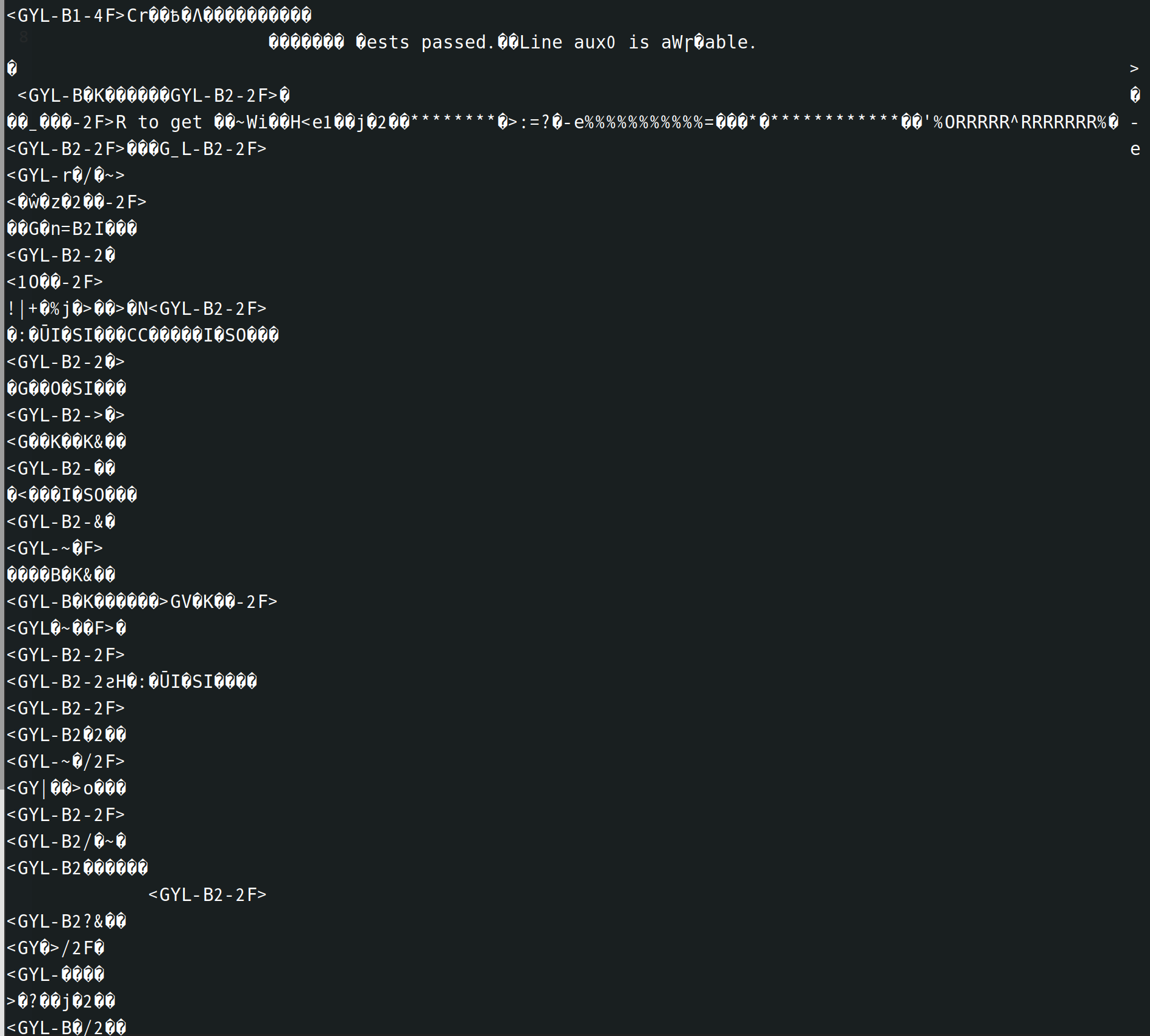

S5560S-28P-SI 终端调试乱码
2024-03-11提问
  • 0收藏,1424浏览
本来的显示
Press ENTER to get started.
错误的显示
P~es.xQ��ER to get ��~Wі��H�
确认,线没问题,波特率没问题,同样型号的另外一台机器正常
绿联的console线在55系列设备上很容易乱码,换个别的试试吧
换console、电脑、终端软件还这样的话 就联系400吧
粉丝:2人 关注:0人
换console线试试,最好是用ft232芯片的console线。
yezhiqiu 知了小白
感谢各位
看了一下 是绿联的线 50773 USB to RJ45
2024-03-13
换了新线 乱码消失 再次感谢各位
