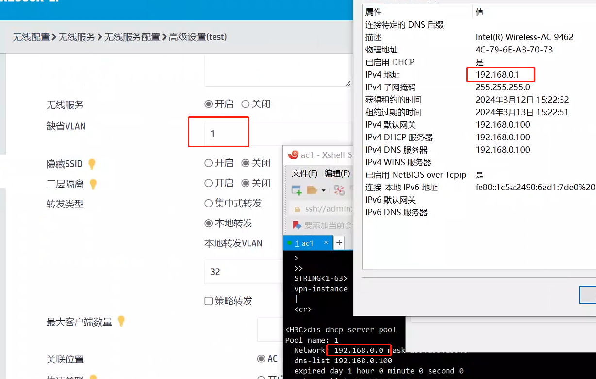

不是要从本地转发vlan那获取IP地址吗,
如图所示:
本地转发32,缺省vlan也配置32

看到了大佬,果然在这 port trunk permit 32 没写 vlan 32,想给自己两拳,复制都复制错了。。。

本地转发修改为32,可以获取 但是跟着官方文档配置的,结果和官方反了,为啥呀,大佬 https://www.h3c.com/cn/d_202108/1436785_30005_0.htm

您好,客户端获取的vlan地址是无线服务模板绑定的vlan对应的地址池
wlan service-template test ssid test123 client forwarding-location ap vlan 32 service-template enable
