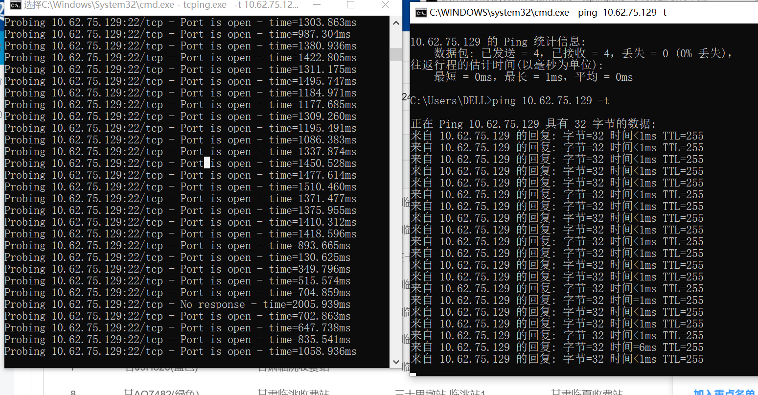

客户端,服务器,都接在1台E528C交换机上,ping测服务器,网关10.62.75.129,时延正常,使用windows tcping命令时延很高;业务也很慢;测试TCP连接网关22端口,时延也很高。如何排查故障原因?生成树,日志,均无异常

已经解决,末端交换机环路导致
