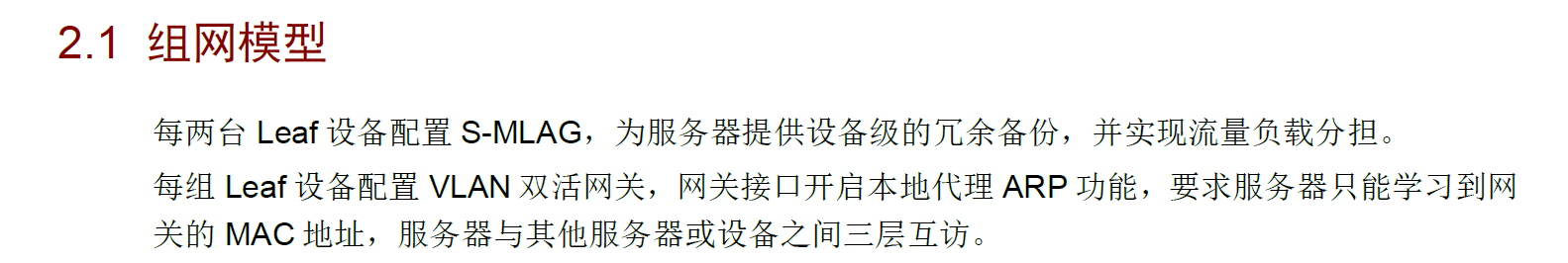

在《H3C 数据中心交换机S-MLAG最佳实践》中,提出“每组leaf设备配置vlan双活网关,网关接口开启本地代理ARP功能,要求服务器只能学到网关的MAC地址,服务器与服务器火设备之间三层互访”。
结合文档中的配置,对于这段话的理解有一下疑问,烦请大咖解答:
1、网关接口开启本地代理ARP功能后,服务器侧是只能学到网关的arp表现,还是学到的别的arp表现对于的MAC都是网关的MAC;
2、leaf的下行接口配置了抑制的广播、组播、未知单播,下面的服务器的arp请求都到不了leaf设备,服务器怎么获得网关的mac;
3、服务器ip在同一个子网,本地就直接判断在二层互访了,但在无法获取对方arp表现的情况下,不是直接就不通吗,怎么会走三层访问呢?
