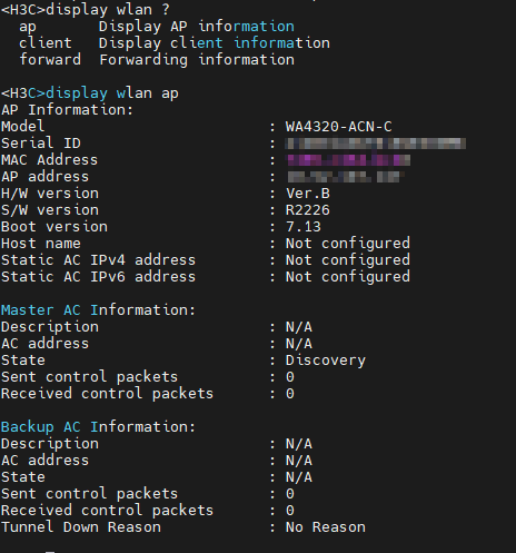

display wlan ?查看没有display wlan device role命令

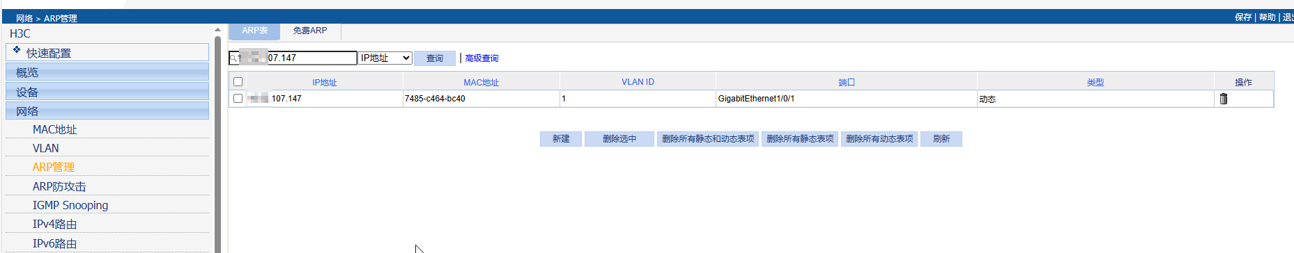

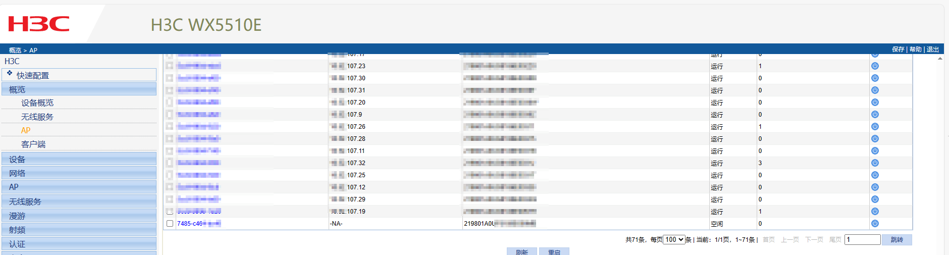

我从AC上添加了该AP的的名字和SN,但没有成功上线,从AC的ARP管理上可以查看该AP获取到了地址,但从AC上查看AP设备却没有获取到地址

你要进ap的console查看,不是在ac上看

这是远程到AP上查看的
