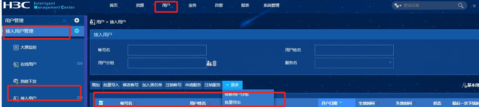

imc版本E0703H09,鹰视E0608L05;
批量导出接入用户最多每次只能导出200个,现网有10万个接入用户,请教如何批量导出所有的接入用户
您好,接入用户管理菜单栏下有个批量操作,然后批量导出账号即可

这个只能每次导出200个,有没有办法一次导出全部用户呢

https://zhiliao.h3c.com/Theme/details/223637
参考此链接可解决
