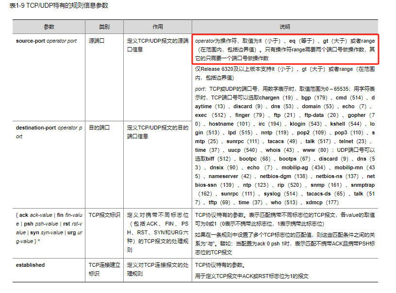

写ACL端口号范围时 包含 起 止 两个端口号吗?

换言之 是大于> 小于< 还是 大于等于≥ 小于等于≤

operator为操作符,取值可以为lt(小于)、gt(大于)、eq(等于)、neq(不等于)或者range(在范围内,包括边界值)。只有操作符range需要两个端口号做操作数,其它的只需要一个端口号做操作数
