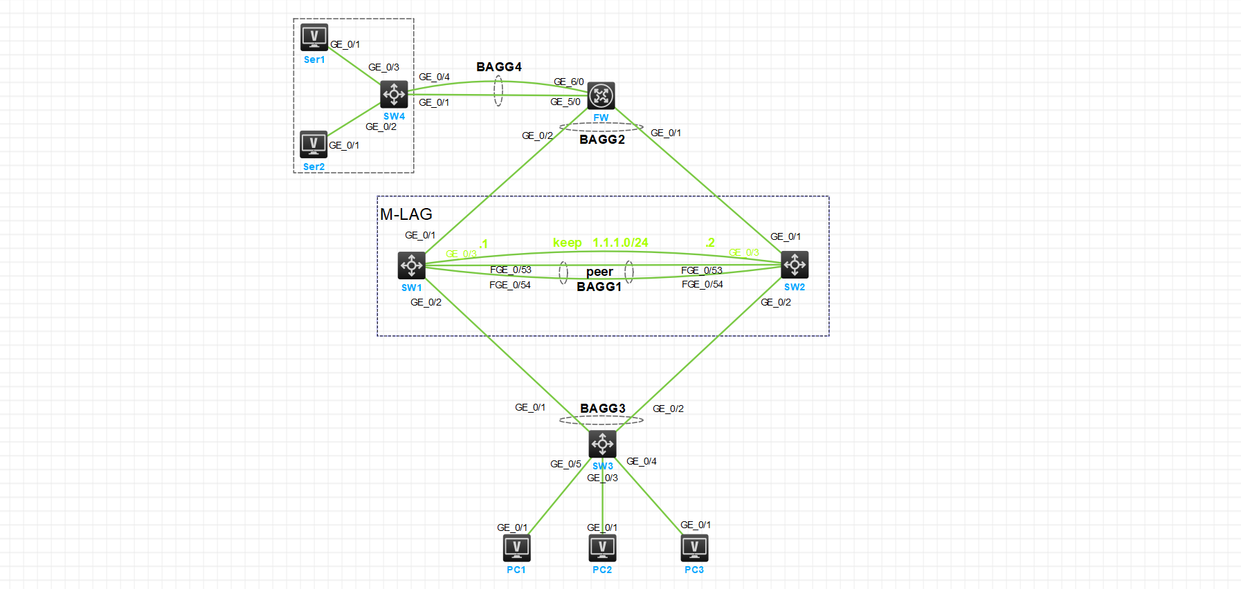

设计了一张拓扑做实验,不知可不可行,疑问有些多
  • 0收藏,1898浏览
FW路由器上做dhch和net以及链路聚合;同时做链路聚合。现在有以下疑问:
5.先做聚合在该接口类型还是先改类型在聚会?应为做bagg2一直提示无法聚合,端口配置不一致
1.m-lag设备的g1/0/1口是否要改类型为router?接口类型为acc还是trunk?
2.SW4设备的接口类型是否也要改router?
3.FW作为dhcp为所有电脑分配IP,那能否和M-lag做vrrp双活网关?如果可以怎么做vlan放行?
4.应为要划分vlan,所以m-lag和FW路由器上不知怎没做了。
希望大佬解除我的疑惑和提建议!
您好,参考
答:建议配置三层
答:二层三层都可以
您好,可以做,做的话就配置为2层
