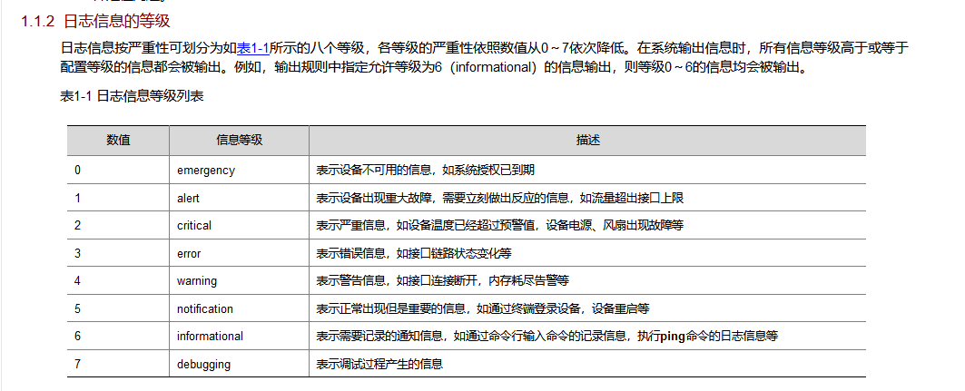

是不是日志等级的意思
不是,华为那边没有说明channel这个参数有优先级的属性

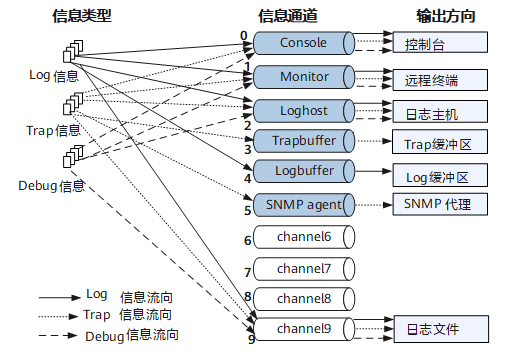

华为的信息通道定义了10种通道,如下图
华三省略了信息通道一说,直接选择输出方向即可,华三的输出方向如下:
07-信息中心配置控制台(console)、监视终端(monitor)、日志缓冲区(logbuffer)、日志主机(loghost)和日志文件(logfile),一共五个方向,日志信息的各个输出方向相互独立,可在开启信息中心后分别进行配置,同一日志可同时输出到多个方向。
你的需求在华三上是这样写的,
info-center loghost 192.168.0.1 port 60001
info-center loghost 192.168.0.2 port 60002
这样就可以满足你的需求
