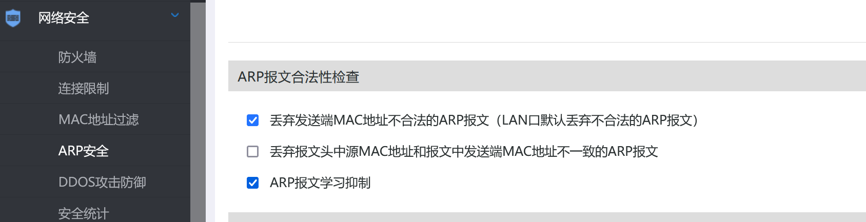

意思等同于,该功能只能全局开启关闭,无法针对某一个端口单独生效,就好像有些设备web的开关
