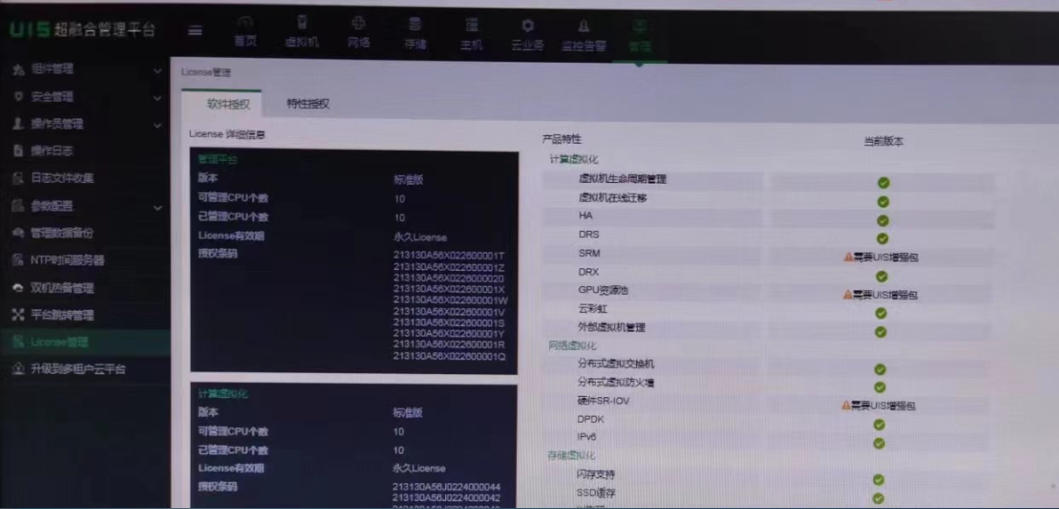

UIS超融合过了试用期60天,现在无法进入管理界面,怎么导入licence授权
2024-03-14提问
  • 0收藏,3655浏览
粉丝:0人 关注:3人
UIS超融合过了试用期60天,现在无法进入界面,如何导入licence授权,正常情况下是在以下界面单击“软件授权”之后注册授权(其他项目截图),但现在无法进入该页面了。该如何注册授权

dll 九段
粉丝:65人 关注:3人
登录界面可以注册
请问登录界面注册选择那个选项进行注册或是否有说明书
zhiliao_khwNQ1 发表时间:2024-03-14 更多>>
