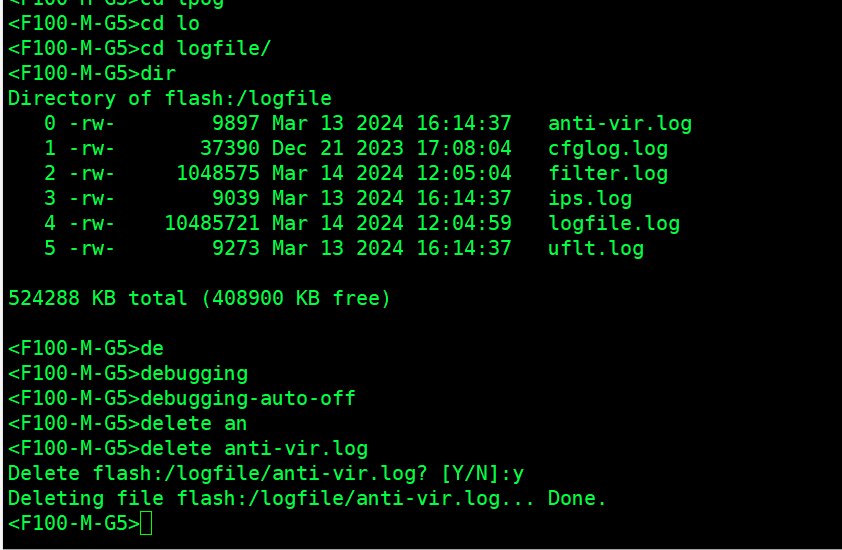

方便告知一下命令吗?
zhiliao_EKsd4 发表时间:2024-03-14
回复zhiliao_EKsd4:
类似于这样的,图片补充在上面了
zhiliao_h907dg 发表时间:2024-03-14
filter.log,这个日志涨得很快,怎么关闭这个日志

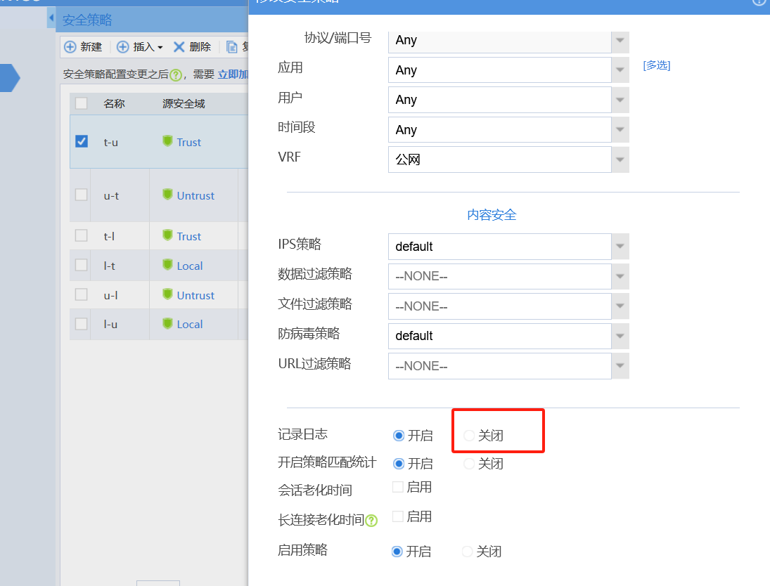

回复zhiliao_EKsd4:
在安全策略里设置不记录日志
