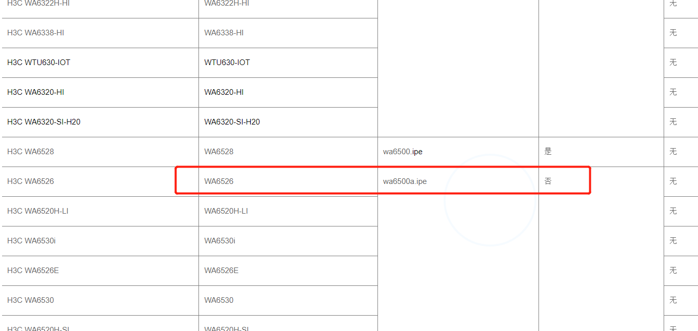

设备升级后手动添加AP只填写了序列号跟名称,显示设备离线,不知道该怎么添加了,请大神指点(文件管理里有6500的ipe文件了)
WX3510H_WX3510HF-CMW710-R5474版本软件及说明书
以最新版本为例,下载的软件包里面会有部分AP系列的ipe文件,查看配套的说明(可在当前下载的版本界面搜索具体的AP型号,如果后面是“是”,说明AC升级之后自带AP文件,若果是“否”,就不自带,需要上传对应的ipe文件),该ipe文件在下载的AC升级包里面可以看见

说明文件路径不对
或ap版本和AC不配套
或者就是网络问题,检查下ac和ap通讯情况
建议还是看下ac和AP输出情况,进一步判断下
还有种可能就是授权问题,可能AC可用授权不足导致新AP无法上线。
建议还是仔细确认下组网细节、以及相关网络设备配置和状态情况吧
