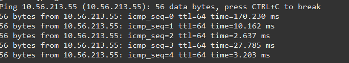

交换机直连Ping单个设备延时大
2024-03-15提问
  • 0收藏,2289浏览
如下图,.55是个pos,人流量高的时候就会卡,处理才发现交换机ping包基本上每次第一个延时挺大,换了信息模块,网线,交换机端口都试过,还是老样子,就只差预埋线没检查了,不知道啥原因,有没有大神啊,求求了
MSR3600 V7 0809P33 一台交换机下接各种业务终端,其余无

那简单呀
笔记本直连设备测试,排查线路损坏影响。
回复onespark:
那这就不太好定位了。或协调现场人员更换设备对比测试?

就是不方便测试的很,唉,太远了
onespark 发表时间:2024-03-15

一般这种就不是网络的问题,可能是pos性能问题
onespark 知了小白
距离太远了,到现场估计就会知道啥原因,远程还是不方便,我哭死,而且有两台pos,另外一台完全正常延时那些

检查一下网卡之类的,ping一下特定长度的包看看

两台pos型号一样么,性能一样么

pos那些我也不是很懂,看着一样的样,而且有问题的那部换了一次设备试了下,还是一样的延时大
