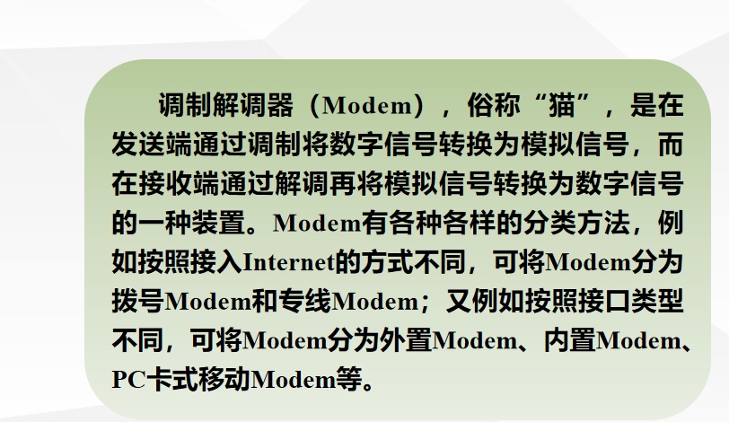

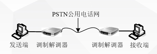

请问一下现在通常局域网连接到外网运营商都会拉一根光纤接在光猫上,那按照一些资料上的解释(如下图),现在传输计算机信号主要是通过电话网传输而不是计算机网络吗?

确实有一部分网络是使用的电话网
粉丝:19人 关注:0人
现在的光猫和传统猫还是有点区别的
1、现在光猫是gpon或epon上行,传统光猫是PSTN
2、对于client侧都是以太网传输,因为猫设备转换了
粉丝:16人 关注:0人
你指的计算机网络应该是指以太网,电信通信有专用的网络。
