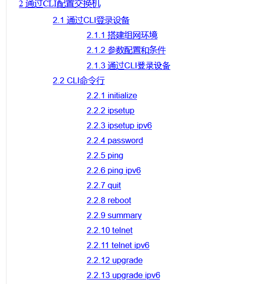

?看下支持哪些命令
重置过程发上来看下

这款主要是web 页面去配置,命令行很少的命令。
是的
