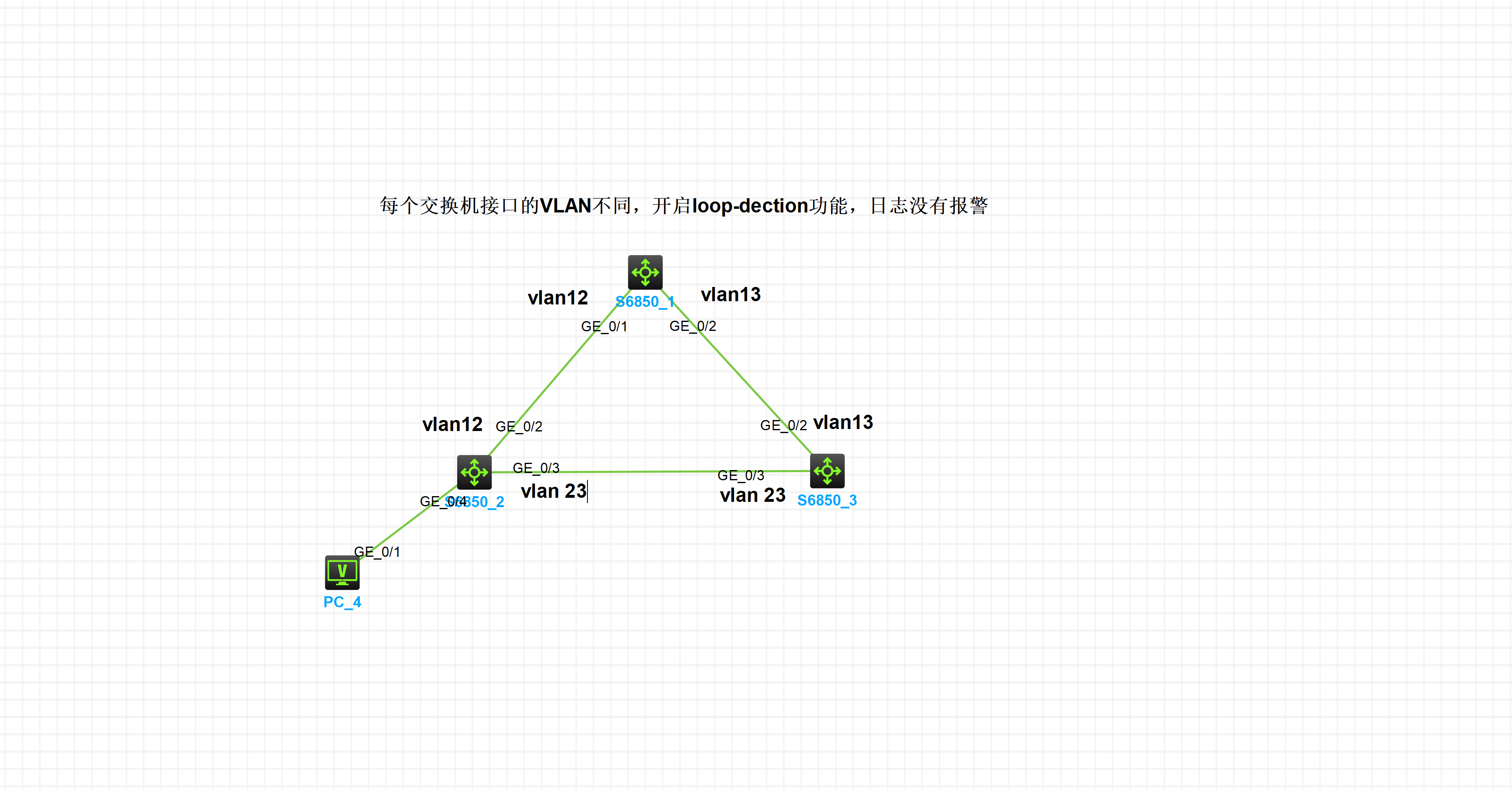

请问一下,如图所示的二层连接方式,在这样的条件下,是二层网络环路吗?网络会受影响吗?

现在网络看似是首尾相接成环,但是你接口都是access的,只允许一个vlan通过,所以在正常的通信过程中,是不会出现环路的影响的,毕竟接口不允许这个vlan通过,同时loopback-detection是在vlan内开启的,比如G1/0/2接口是access vlan 20,那么你这个接口开启loopback-detection enable vlan 20,那么环路检测的报文是在vlan20内发送的,目的mac是01-0f-e2-00-00-07的组播mac地址,所以还是只能在vlan20内泛洪,也不会检测到环路
所以这种连接方式和配置,并不会出现传统意义上的环路,网络应该不会收到影响。是吧?谢谢了

您好,是环路
环路的出现极易引发一个广播包在网络中不断循环转发,由此产生的广播风暴将极大地消耗网络资源,导致正常数据包无法转发,网络质量严重下降甚至瘫痪。

看下有没有默认开启STP

正常你这是环路了,
看你loop-detect配置的动作是什么,是shutdown的话,那么他就关闭端口了

楼上的两位大佬,关了stp功能,启用全局和端口下的loop功能,不提示有环路。
请问一下,access接口的vlan都不同一样,那广播应该透传不到其他的端口啊?为什么也是环路呢?
我用模拟器做测试,loop功能不报警啊。。
十分疑惑不解,到底是不是二层环路
在另一个帖子里有个大佬说不是环路,小白已经晕了。
https://zhiliao.h3c.com/questions/dispcont/96647 请看另一个大佬的回答。我已经晕了。还望各位大佬给答疑解惑
display loopback-detection 你看一下状态,模拟器上不好说有没有bug 呀

并不环网组网起来他就一定会立刻环路啊,即使物理上确实是环路结构,但是也得有数据包产生交互,他才环啊
