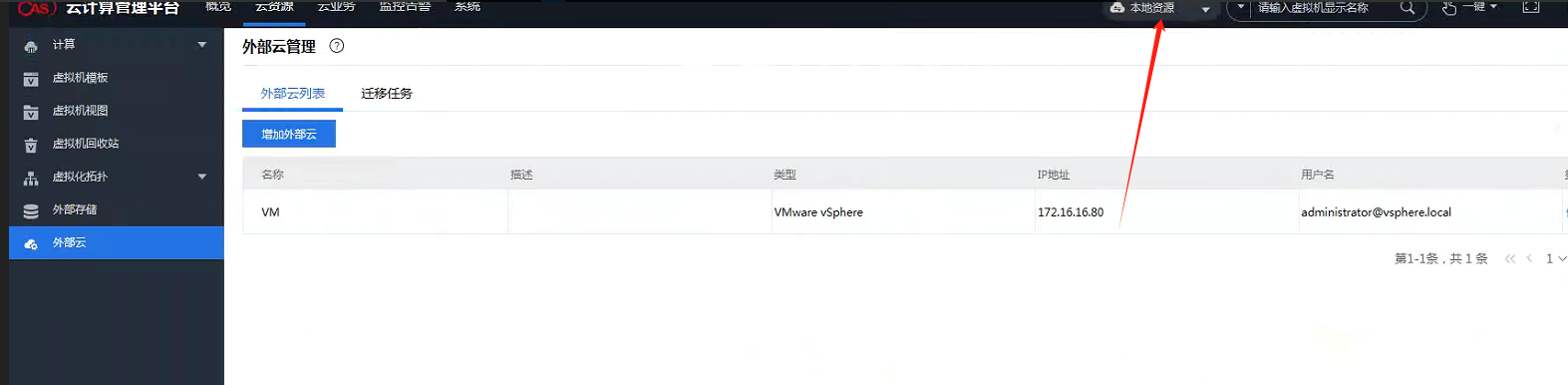

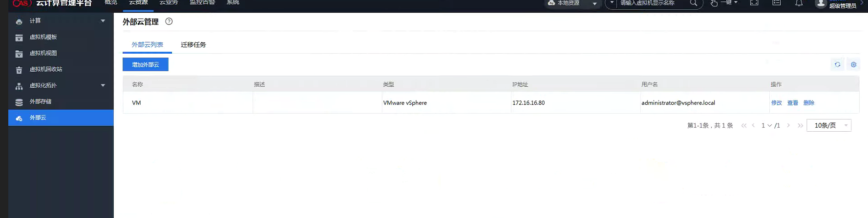

CAS平台外部云纳管VMware,添加成功后无法显示VMware资源
粉丝:46人 关注:9人
需要检查下:1、待纳管的vmware版本是否在CAS外部云纳管的适配范围内;2、VMware与CAS之间的端口是否放通
1,查看过,有在适配范围内 2,443端口是通的
zhiliao_Avmd8X 发表时间:2024-03-20 更多>>
Hiro_ 五段
粉丝:1人 关注:2人
在这里(不得不吐槽,根本不好找)
