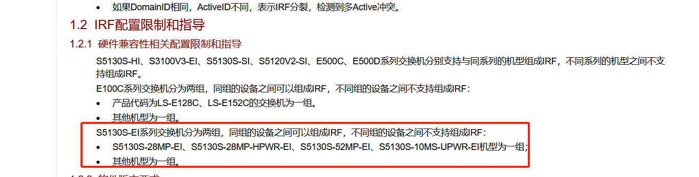

可以,同系列的能行
您好,同系列的可以,参考
1.3  配置限制和指导
1.3.1  组建IRF时的注意事项
·            S5560S-EI系列、S5130S-HI系列、S5130S-EI系列、S5110V2系列和S3100V3-EI系列交换机仅能与同系列的机型建立IRF,不同系列之间的机型不支持建立IRF。
·            IRF中所有成员设备的软件版本必须相同,如果有软件版本不同的设备要加入IRF,请确保IRF的启动文件同步加载功能处于开启状态。
·            如果两台物理设备的桥MAC相同,则它们不能合并为一个IRF。IRF的桥MAC不受此限制,只要成员设备自身桥MAC唯一即可。
·            在IRF分裂后,以及再次合并前,请确保各成员设备上IRF的相关配置和分裂前的保持一致。
