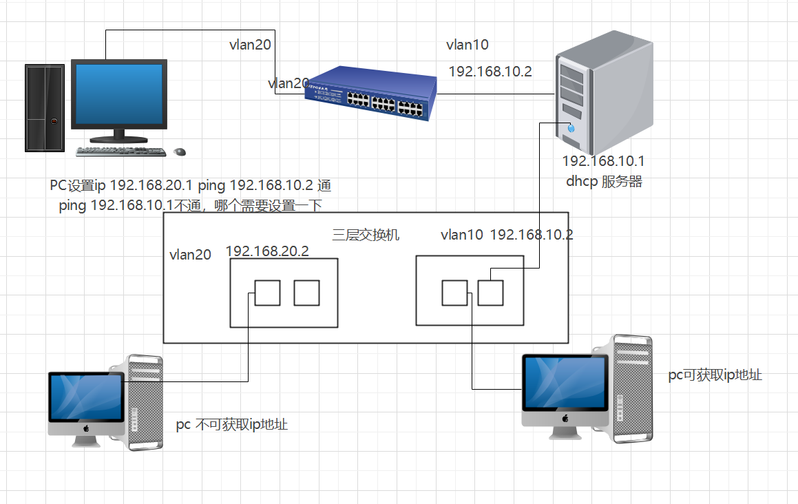

服务器位于vlan10  vlan20的机器要获得dhcp 分配的ip ,则需要交换机做dhcp中继,获取不到。为了排除原因,我
将pc进行了ip地址设置,然后ping 192.168.20.2 及192.168.100.2是通的,交换机直连路由,但发现ping  dhcp服务器时不通,
 pc 网关为192.168.20.2 服务器 网关为192.168.10.2
交换机里面ping 192.168.10.1能ping 通
请问我还要做什么操作可以使pc与dhcp服务器连通,
是否还需要添加静态路由,网上看到的例子都是三层交换机下面接二层交换机时,需要添加静态路由
如果通过静态地址连通了,是不是pc改成动态分配ip 就可以获得dhcp服务器分配的地址。

服务器上有没有写网关?
粉丝:16人 关注:0人
按理说,你在三层交换机里设置了vlan10 和vlan20 的虚接口,那么三层交换机就会自动生成这两个vlan的直连路由,不需要手动添加。建议把三层交换机的配置贴出来看看,是不是dhcp中继没有写对或者 vlan做了出入口限制 ?
粉丝:2人 关注:0人
网关在同一个三层交换机上,正常是不需要写路由的,检查一下服务器的子网掩码和网关设置是否正确。
