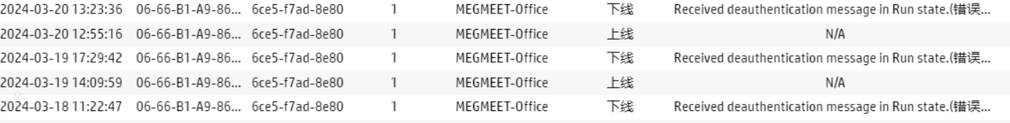

目前无线终端出现2次无故断网的问题,网络是还连着的,但是无法上网,断开后,重新选择SSID又能连上去,大佬帮忙看看和这个上下线记录有关系吗?

这个是终端主动发出的。检查终端的信号强度,是否发生漫游
kick station by fast keep alive
直接原因是设备fast keep alive功能,检测到终端空闲后主动踢终端下线的,该功能默认开,理论上这个终端此时已经不在通信范围内了,对正常使用没有影响,看一下你的配置文件是否有 rrop client fast-keep-alive相关配置
刚才我查询了一下 补充在上面了

Kick station by fast keep alive.(错误码:3121) 那这个是什么问题

可以进入WX命令行,输入probe
通过:dis sys int wlan client history-record help reason-code 错误代码 //查看终端掉线的原因再进行排查
