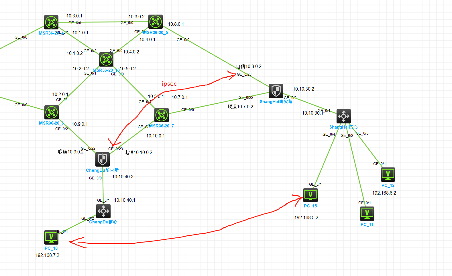

    这是按照我们实.际搭建的环境。网络都已经通了没问题。防火墙的配置在附.件中,组网图放在2楼了。
    目前想通过ipsec连接Cheng.Du跟Shang.Hai之间的内网,让 192.168.7.2 和192.168.5.2 相互ping通。但两边的防火墙都有双口链路负载均衡,并且使用没问题,在两边的DX线路上加入ipsec 后两边不能ping通。如果在Cheng.Du防火墙上加上 192.168.5.2 32 10.10.0.1的静态路由,那ShangHai就能ping通Cheng.Du,反向则不通,ShangHai也加上 192.168.7.2 32 10.8.0.1 的静态路由两边就都可以通了,关闭两条LT线路和关闭负载均衡虚拟服务器也可以通。很明显感觉问题还是出在负载均衡上,但我已经设置了到两边的流量不经过负载均衡的。虽然加静态路由能用,但感觉这个静态路由不应该加,还有就是未来想做双口的ipsec,如果加了静态路由就影响了吧?还是说这条静态路由必须加上才能用?

配置也上传了,这里看不到吗?   组网信息
 可以选择引用负载均衡策略来配置出口链路的IPsec VPN,即在防火墙的出口链路上配置一个策略,该策略将流量分配到其中一个VPN链路组,然后指定该VPN链路组的IPsec VPN设置。 在指定链路组IPsec VPN设置时,需要指定本地IP、本地端口、远程IP、远程端口、协议、加密算法、认证算法等参数。具体请参考 https://www.h3c.com/cn/Service/Document_Software/Document_Center/IP_Security/F1000-AK/?CHID=225398&v=612 用户手册中的IPsec VPN配置说明。<div ><div ><b>为您推荐H3C SecPath F50X0-D系列 防火墙手册</b></div><div >1.《H3C SecPath F50X0-D[F5000-AK]系列防火墙 配置指导(V7)(R9608)-6W304》</div><div ><a target="_blank" href="https://www.h3c.com/cn/d_202203/1560931_30005_0.htm#_Toc96747845">3 出方向链路负载均衡>3.4 配置链路>3.4.1 配置任务简介</a></div><div >3 出方向链路负载均衡>3.4 配置链路>3.4.1 配置任务简介 链路配置任务如下: (1) 创建链路并指定其所属链路组 (2) 配置链路的IP地址或出接口 请选择以下一项进行配置: ¡ 指定链路出口方向(外网方向)的下一跳IP地址 ¡ 配置链路对应的出接口 (3) 配置权值和调用优先级 (4) (可选)配置带宽和连接参数 (5) (可选)配置健康检测功能 (6) (可选)配置慢宕功能 (7) (可选)配置就近性计算的链路成本 (8) (可选)配置链路的带宽繁忙比与最大期望带宽 (9) (可选)关闭链路所属VPN实例的继承功能</div><br/><div >2.《H3C SecPath F50X0-D[F5000-AK]系列防火墙 配置指导(V7)(R9660)-6W603》</div><div ><a target="_blank" href="https://www.h3c.com/cn/d_202211/1716086_30005_0.htm#_Toc118366098">3 出方向链路负载均衡>3.5 配置链路>3.5.12 指定链路所属的VPN实例</a></div><div >3 出方向链路负载均衡>3.5 配置链路>3.5.12 指定链路所属的VPN实例 1. 使用限制和指导 在出口链路使用PPPoE动态获取IP地址的应用场景下,不支持配置链路所属的VPN实例。 2. 配置步骤 (1) 进入系统视图。 system-view (2) 进入链路视图。 loadbalance link link-name (3) 指定链路所属的VPN实例。 vpn-instance vpn-instance-name 缺省情况下,当链路所属VPN实例的继承功能处于开启状态时,链路所属的VPN实例与虚服务器所属的VPN实例一致; 当链路所属VPN实例的继承功能处于关闭状态时,链路属于公网。</div><br/><div >3.《H3C SecPath F50X0-D[F5000-AK]系列防火墙 配置指导(V7)(R9660)-6W603》</div><div ><a target="_blank" href="https://www.h3c.com/cn/d_202211/1716086_30005_0.htm#_Toc118366102">3 出方向链路负载均衡>3.6 配置虚服务器>3.6.2 配置任务简介</a></div><div >3 出方向链路负载均衡>3.6 配置虚服务器>3.6.2 配置任务简介 虚服务器配置任务如下: (1) 创建虚服务器 (2) 配置VSIP和端口号 (3) (可选)指定虚服务器所属的VPN (4) 配置报文处理策略 请至少选择其中一项进行配置: ¡ 指定链路组 ¡ 引用负载均衡策略 (5) (可选)引用参数模板 (6) (可选)配置带宽和连接参数 (7) (可选)配置带宽繁忙保护功能 (8) (可选)开启链路的接口带宽统计功能 (9) (可选)引用DPI应用profile (10) (可选)配置热备份功能 (11) 开启虚服务器</div></div><br/><br/><div ><div ><b>在安全产品线范围内为您找到以下问题</b></div><div ><a target="_blank" href="https://zhiliao.h3c.com/questions/dispcont/242798">1、F1070防火墙,配置出链路负载均衡后IPSecVPN如何配置</a></div><div >不涉及</div><br/><div ><a target="_blank" href="https://zhiliao.h3c.com/questions/dispcont/42281">2、F100-s-g V5 防火墙基于ISP出链路负载均衡的配置举例?</a></div><div >http://www.h3c.com/cn/d_201809/1112609_30005_0.htm</div><br/><div ><a target="_blank" href="https://zhiliao.h3c.com/questions/dispcont/137078">3、AK1252</a></div><div >在防火墙的出接口配置保持上一跳看下,以下是参考命令: int gi 1/0/1 ip last-hold quit 由于防火墙是出口设备,可考虑配置出方向的负载均衡。 以下是用户手册链接,请参考: https://www.h3c.com/cn/Servic</div></div><br/><br/>参考云图链接《<a target="_blank" href="https://zhiliao.h3c.com/theme/Chart/50">IPSec VPN故障排查</a>》
