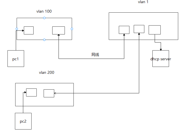

跑二层 不用三层
划分了vlan100 vlan200 分别通过网线与vlan 1相连
vlan1 接入一台dhcp
网络接口都用access
pc1 pc2 是不是可以获得dhcp ip的?
是不是一个 vlan 相当于一个小交换机,
我用实物,实验下来,不成功,请问,原因是什么?

上下联的接口配置情况都标注一下
都没有配置任何接口信息,单纯用二层

设备间互联接口的配置是什么样子?
粉丝:2人 关注:0人
你vlan100 和vlan200 的交换机连vlan1交换机的端口是access口吗?vlan1有配置IP地址吗?vlan1的IP地址和dhcp服务器配置的地址段是否一样
粉丝:2人 关注:0人
左边2台交换机都是配的access口情况下,不管是vlan几都可以理解为傻瓜交换机,最终取决于右边那台交换机下行口vlan1,获取的地址也是vlan1的地址
粉丝:16人 关注:0人
是不是实际上是两台交换机?左边vlan100和 vlan200是不是在一台交换机上?vlan1是另一台交换机?
