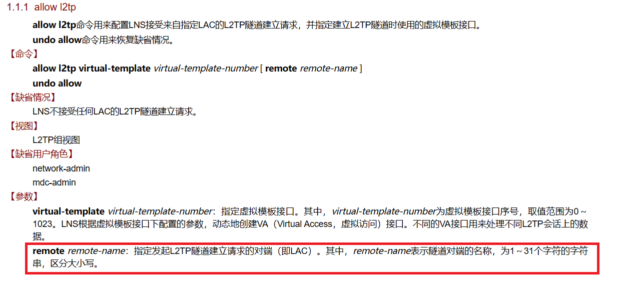

求问各位大佬,创建L2TP隧道时allow l2tp virtual-template 1 remote XXX  ,remote指的是对端LAC的什么?名称还是域名或者是IP》因为我问了营运商那边,运营商那边说他也不清楚LAC的名称是哪个。
对端LAC自己名称不知道,导致我隧道一直建立不起来

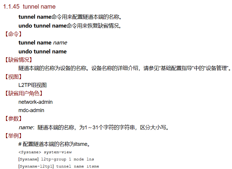

remote后面是对端的隧道名称(就是对端用tunnel name命令配置的名称);如果对端未使用tunnel name命令指定,那么缺省情况下是对端的设备名称(就是用sysname配置的那个)。
