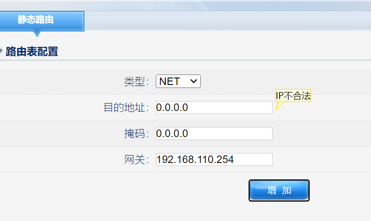

没有网关,dhcp的数据跨网段通信呢?肯定不通三。其实网关就是一条默认静态路由,所以,加一个静态路由就可以了,0.0.0.0 ,掩码:0.0.0.0,下一跳192.168.10.1,
想用一台磊科的上网行为管理路由器(退役)的lan当dhcp服务器,里面lan没有网关设置
静态路由0.0.0.0/0无法添加
不过磊科有多个wan接口 能配置ip 地址,还能配置网关,此接口可nat模式和路由模式二选一,
但是不知道lan中的dhcp服务器 能否在路由模式下,为连接wan口的pc提供动态ip地址
