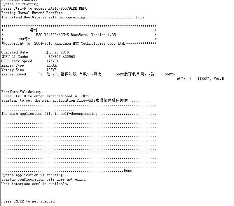

1、按Ctrl+B没有反应,进不了bootroom菜单,
2、ping AP的IP通的
粉丝:44人 关注:0人

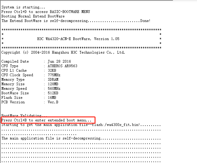

这个出来的时候要立即按Ctrl+B,它很快,
试过多少次了也没进去

我的技巧是 上电之后就按住ctrl键,然后一直敲B。这样到Ctrl+B的阶段自然就成功了
按照你的方式,乱码了,也没进去

bootroom进不去,还有一种可能是你的console线问题
线没有问题,之前这个刷别的机器也是好的

重启后一直按Ctrl点B乱码了,有没有大神可以远程帮我弄一下啊

你的console线有问题,100%的
好的,我再去弄一根试试

你的console线或电脑或终端软件问题
