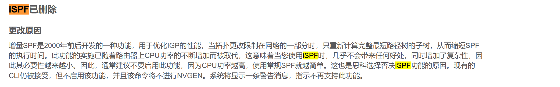

看介绍 ISPF这个功能已经不需要了
distance 200 这个对应 ospf cost
在这个链接里 https://www.cisco.com/c/zh_cn/support/docs/ip/ip-routing/211432-Change-of-Default-OSPF-and-IS-IS-SPF-and.html#anc12

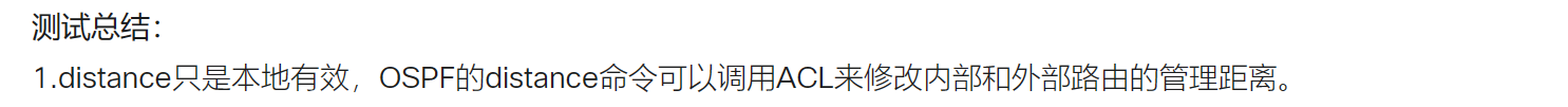

您好我看路由表都是这样的路由,[前面好像是路由优先级,距离值],distance是修改的所有路由优先级吧 O E2 10.100.1.0 [200/1] via 22.11.199.13, 7w0d, Port-channel2 O E2 10.100.7.0 [200/1] via 22.11.199.13, 7w0d, Port-channel2
吱吱王仁 发表时间:2024-03-22
按照OSPF应该是修改沿途入向接口的cost值
若你不如尘 发表时间:2024-03-22
distance命令用于配置OSPF路由的管理距离。 no distance命令用于恢复缺省情况。 缺省情况下,OSPF外部路由管理距离为150,区域内路由、区域间路由管理距离为110。 通过distance命令配置OSPF路由管理距离,带参数ospf时,即根据OSPF路由类型配置不同的管理距离;带参数ip-address时,即配置指定IP网段OSPF路由的管理距离;不带参数时,即配置所有OSPF路由管理距离。当同时配置distance,distance ospf和distance ip-address时,distance ip-address优先级最高,distance ospf优先级次之,distance优先级最低。

应该是一个路由优先级调整 我是翻译替换谢谢了。请问ispf这个取消在哪看到的 我也想看看
