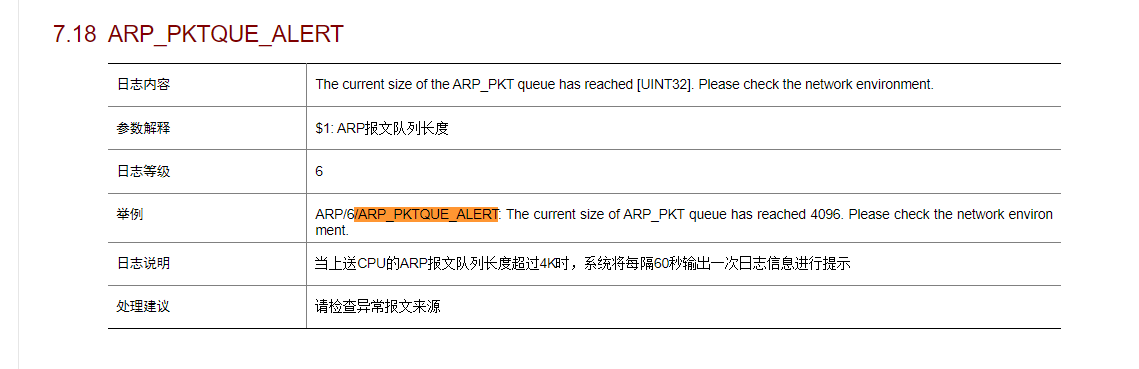

这是说ARP长度太大吗
zhiliao_yAY5Se 发表时间:2024-03-22 更多>>
这是说ARP长度太大吗
ARP冲突了
粉丝:32人 关注:11人
看到一堆信息:
聚合口1在老化时间内没收到生成树bpdu,聚合口2收到TC报文(网络中发生拓扑变化),arp报文超速。
最好让设备供应商的工程师检查一下,看看这些arp是哪来的,是网络中存在攻击、存在环路还是有其他情况。
