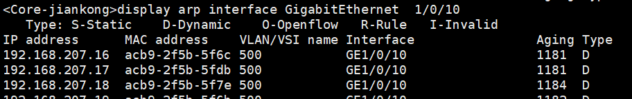

查看25接口的I来的IP地址,和对应的vlan   display arp interface GigabitEthernet 1/0/25
(查看IP需要交换机上有对应的arp)

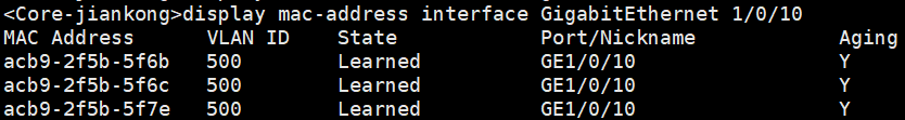

查看25接口的I来的MAC地址,和对应的vlan   display mac-address interface GigabitEthernet 1/0/25
