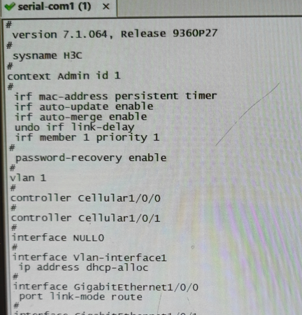

f1020配置了http https enable仍然不能登录192.168.0.1的web

终端接管理口地址是否可以ping通,确认账号密码是否正确,更换浏览器测试。

这是另一个截图。
http,HTTPS服务没开吧
http https都打开了,第一张图最下面有,只是没显示全
zhiliao_hYTsHa 发表时间:2024-03-24 更多>>
接管理口,还有就是安全区域的划分
恋雨 五段
粉丝:4人 关注:0人
防火墙要复杂点的,你还要划分安全域,放行trust到local的报文,以及local到trust的报文协议。
安全策略放了吗
