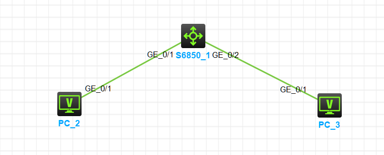

如图设两个PC在同一网段,ping不通,请问是HCL中的PC组件有问题吗,谢谢
检查一下以下几点:
1、PC手动配置IP、掩码、网关的时候,上侧的接口是否点击开启,如果不开的话相当于手动DOWN了接口。
2、PC分别ping交换机上的地址尝试是否能ping通。
3、交换机上检查连接PC的接口vlan是否一致。
4、尽量先放好设备连好线之后再开启设备,避免碰到开启设备之后再连线结果接口DOWN的异常问题。
5、全部关闭再全部打开,重启配置PC的IP和掩码。
模拟器的网卡有没有up,正常情况下是可以ping通的,您看一下模拟器的软件版本是否为最新。
你好,模拟器版本为最新,除了PC其他组件都正常。想请问怎么解决 PC我是在 右键-配置 那里配地址,但是进入ipconfig查看又不是我配的这个地址
