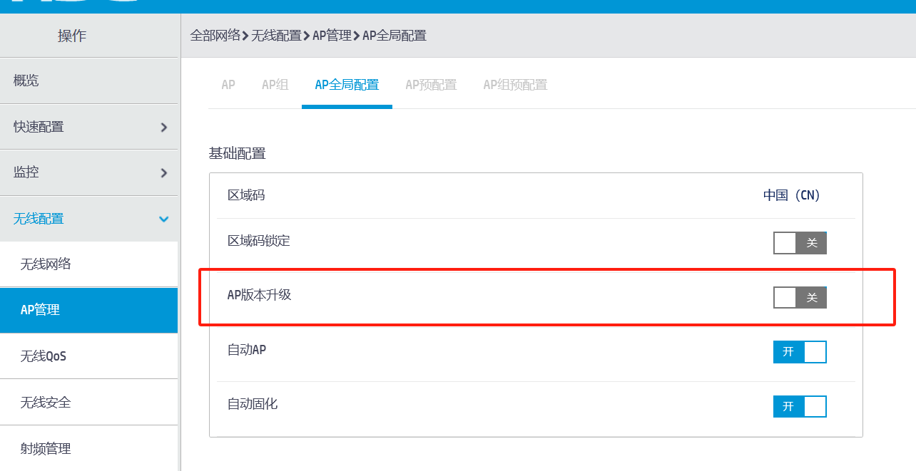

首先你先确定一下,当前AC能够管理AP,AC上有AP的IPE文件,否则升级到合适的版本
其次你关闭一下AP升级,在观察一下
