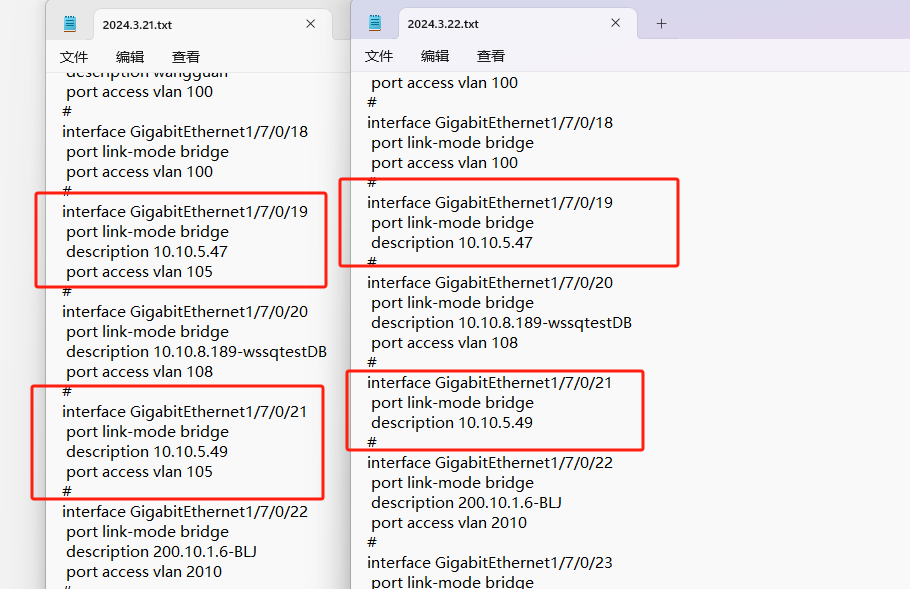

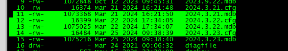

交换机断电前一天保存了配置,当天停电后,机器开机丢失了部分端口的vlan,使用dir和more命令查看之前保存的配置文件,与当前配置文件不符,才发现丢失部分端口vlan。
您好,需要确定是否配置保存成功
可以使用save fo强制保存

保存的文件日期对的吗

配置保存的时间没问题,也是从配置文件里找到了对应的配置,所以才确认是丢了配置​​
