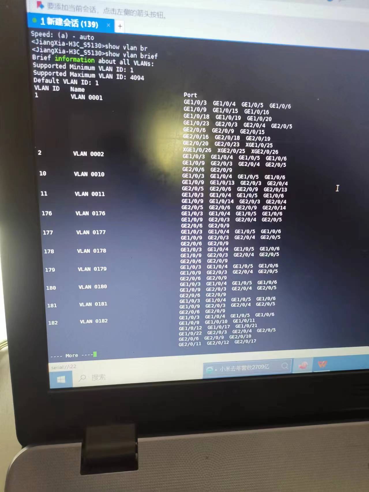

H3C S5130交换机图片是什么意思
粉丝:4人 关注:1人

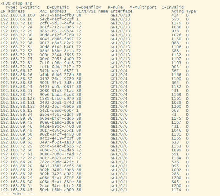

这个只能看出交换机所对应的接口属于哪个vlan,也就是目前每一个vlan当中,包含了哪些接口,如果想要看某个ip对应的端口可以用
display arp
也就是展示出arp解析表,每个ip对应的mac地址及交换机的物理端口

查看接口所属vlan
您好   图片意思是对应的物理口使能的具体VLAN
具体的IP段的物理口 比如IP段在几号物理口

我的意思是可不可以看出IP段在交换机上的端口号
dis arp
或者dis mac-address

disp arp
