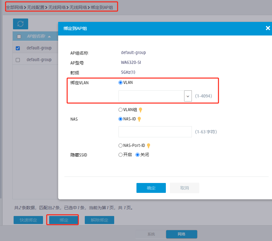

请问这个命令service-template 1 vlan 10对应WEB界面在那里?
2024-03-25提问
  • 0收藏,1279浏览
service-template 1 vlan 10这个对应的WEB界面中在那个位置
在WEB界面中找不到这个配置
radio绑定服务模板对应的终端vlan吧,这里:
回复zhiliao_sEUyB:
看到这个界面了,但是命令行中显示VLAN10这里打开时空的
zhiliao_sUMF4h 发表时间:2024-03-25 更多>>
我的是WX2560H,这里就是找不到上面这个图。
绑定到AP组找到了吗
zhiliao_sEUyB 发表时间:2024-03-25
回复zhiliao_sEUyB:
确实没有
回复zhiliao_sEUyB:
你的这个界面应该在AP管理-修改AP配置,但是这个地方没显示绑定了VLAN10
回复zhiliao_sEUyB:
粉丝:19人 关注:0人
绑定射频页面不要选快速绑定,选绑定即可
