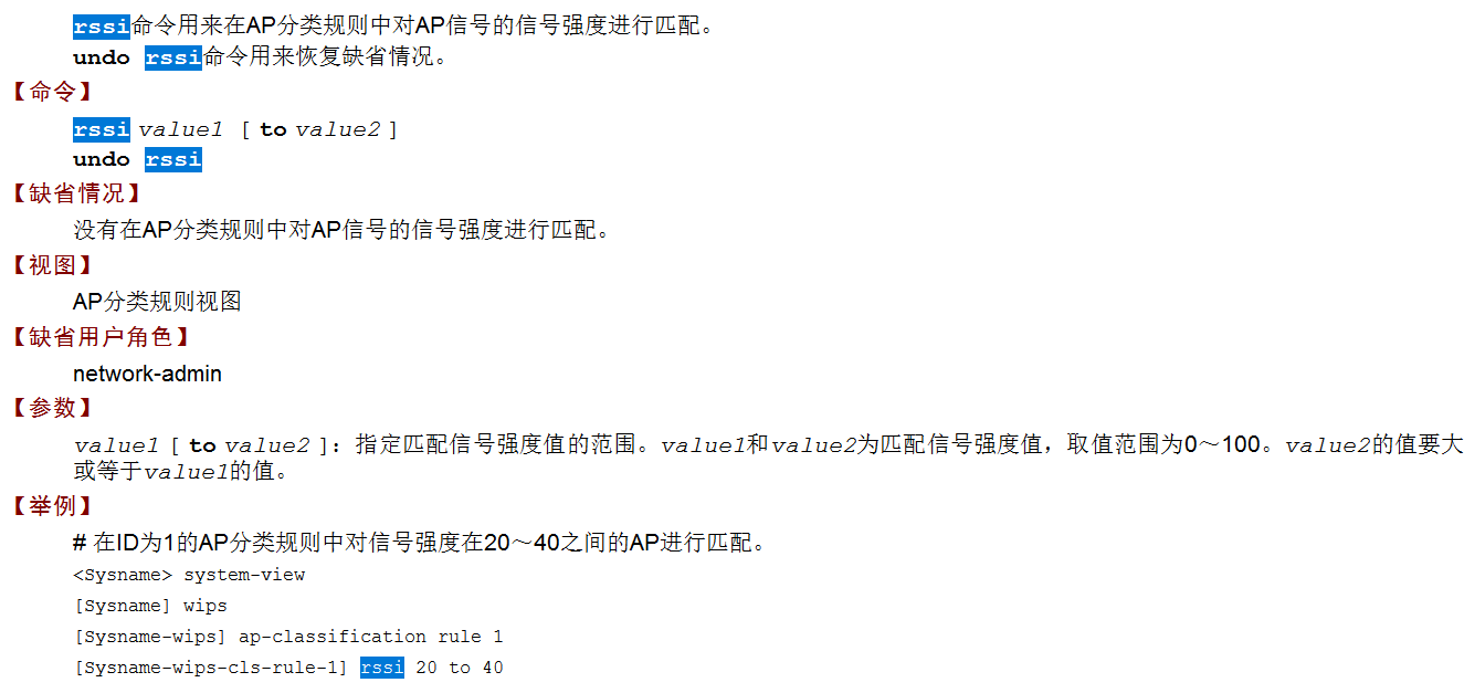

你说的是什么功能。rssi相关的命令有很多,具体命令上来看下吧
