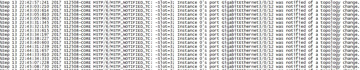

下层汇聚配置默认mstp,root primary指向核心,但是一直提示3/0/12网络拓扑信息变更如图QQ截图20170914095805
当前业务网络正常,请问大佬这个要如何解决
首先检查12口底下接的是交换机还是终端。如果是终端,查看日志是不是12端口频繁UP/DOWN,并换网线解决;如果12口底下是交换机,登录那台交换机,打开terminal monitor ,看看是否还有你发的图片这种告警,如果有,继续按照我上面说的两种判断方法检查,直到找到哪个端口在UP/DOWN为止
因为端口开了STP,所以端口的UP/DOWN都会弹出这种信息,还是要查看一下12口,是不是接触不良造成的端口频繁UP/DOWN
