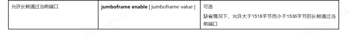

LS-7503X-M-G 这个型号的核心交换机接口支持最大的字节是多少?
2024-03-26提问
  • 0收藏,2125浏览
看了下知了社区 7500系列的文档,接口缺省情况下是这样,那么最大支持多大的字节呢
https://www.h3c.com/cn/d_200802/334227_30005_0.htm#_Toc170199226
您好,最大9216
