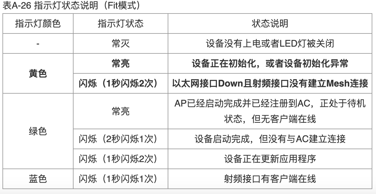

华三交换机带的AP不上线,AP的灯是闪黄灯。
麻烦请问这个排查这个接入交换机的AP是不是网线有问题,应该用什么命令?谢谢
您好,可以看看poe接口的供电情况来判断下;至于说要判断网线问题的话就没有手段了;
<AC>dis poe interface
 Interface    PoE       Priority  CurPower  Oper      IEEE  Detection
                                  (W)                 Class Status
 GE1/0/1      Enabled   Low       3.0       -         4     Delivering Power
 GE1/0/2      Enabled   Low       3.0       -         4     Delivering Power
 GE1/0/3      Enabled   Low       3.0       -         4     Delivering Power
如果怀疑网线问题可以在同一个交换机的接口下做一下测试
不支持
可以ping测试一下

ap闪黄灯
