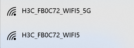

mini M60 + ax51-e ap会有一些开放的ssid 出来,可以直接连接无需密码
2024-03-26提问
  • 0收藏,1771浏览
mini M60 + ax51-e 已经配置好无线模板,并且已经绑定到ap ,但是ap会有一些开放的ssid 出来,可以直接连接无需密码;
这些ssid 都不是我配置的;
可能自带一些服务模板,关闭一下

简单
1、拔电AP重新上线,没有就将AP长按reset重置
2、或者进AP的地址(AC的AP上线记录里面有,没有就从前面往后依次猜一个地址)里面去,上面的WiFi和AP的mac地址有联系,mac地址的后六位---------若该方法无效可使用方法1
这个magic和mini的ap是这样子的,没啥技术含量

您好,系统默认自带有,关闭对应的服务模板即可
在AP里面设置?还是要console线设置
zhiliao_h8DnJ0 发表时间:2024-03-26 更多>>
粉丝:1人 关注:1人
ax51-e和m60都先升级到最新版本,然后把ap管理里面的wifi5备用网络关掉就行。
