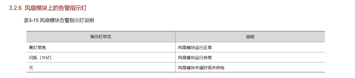

黄灯没事,交换机没告警就行
您好,请知晓6520系列交换机风扇运行时指示灯就是黄灯的;指示灯为红色才是异常的[坏笑]
状态是正常的
