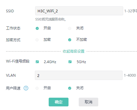

今天客户想买一个小贝优选的控制器,从控制器的一个lan口旁挂在核心交换机上,现在客户要求2个ssid的网段不同,咱们分销和行业的无线配合接入交换机配置为hybird 和trunk都都可以支持无线AP业务不同网段区分,小贝优选接一个lan口,不知道行不行,有没有人搞过。

可以,小贝优选默认就是本地转发的方式。
如果你要想转发不同的业务vlan ,那么你需要在交换机上连接AP的接口配置成trunk 模式,放通业务vlan,pvid 改成AP的管理网段

修改业务vlan为,2
可以的,透传相应vlan就行
