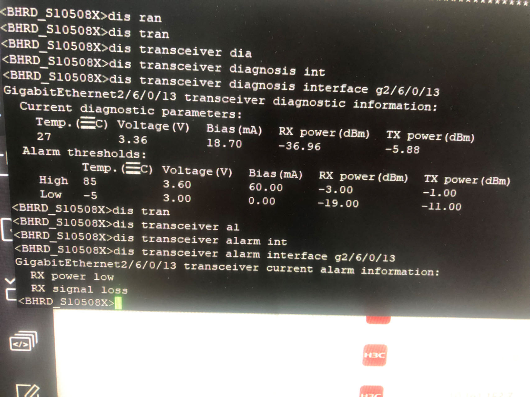

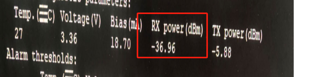

光口不亮,大佬帮忙看看,这个光衰正常吗

没有收光,检查下对端设备是否有发光,检查下纤是否有问题,检查下收发是不是接反了
粉丝:23人 关注:0人
接收光有问题
粉丝:0人 关注:9人
左右芯倒一下
